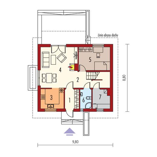

Parter 60,53 m2
4,4 m2
hol z komunikacją
10,21 m2
7,78 m2
22,73 m2
11,9 m2
3,51 m2
Razem 60,53 m2
5,34 m2

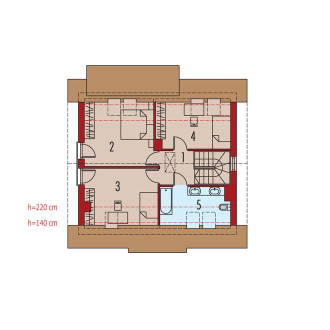

Poddasze 45,21 m2
3,76 m2
13,65 m2
11,86 m2
9,33 m2
6,61 m2
Razem 45,21 m2

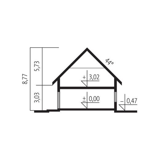

Kąt nachylenia dachu 44°
Wysokość budynku 8,77 m
