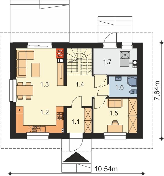

Parter 54,2 m2
4,02 m2
8,1 m2
17,45 m2
11,3 m2
gabinet
9,63 m2
3,7 m2
Razem 54,2 m2
7,14 m2

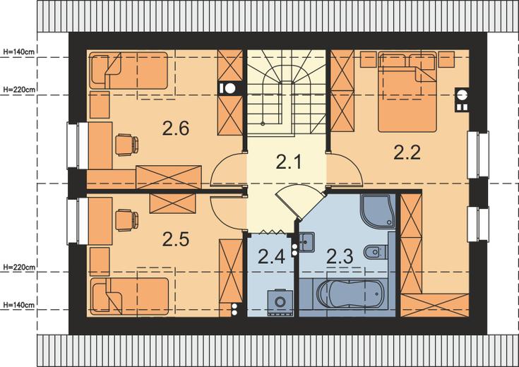

Poddasze 46,2 m2
4,37 m2
sypialnia (17,76)
14,23 m2
łazienka (7,42)
5,27 m2
pralnia (2,38)
1,58 m2
sypialnia (12,26)
9,7 m2
sypialnia (13,7)
11,05 m2
Razem 46,2 m2

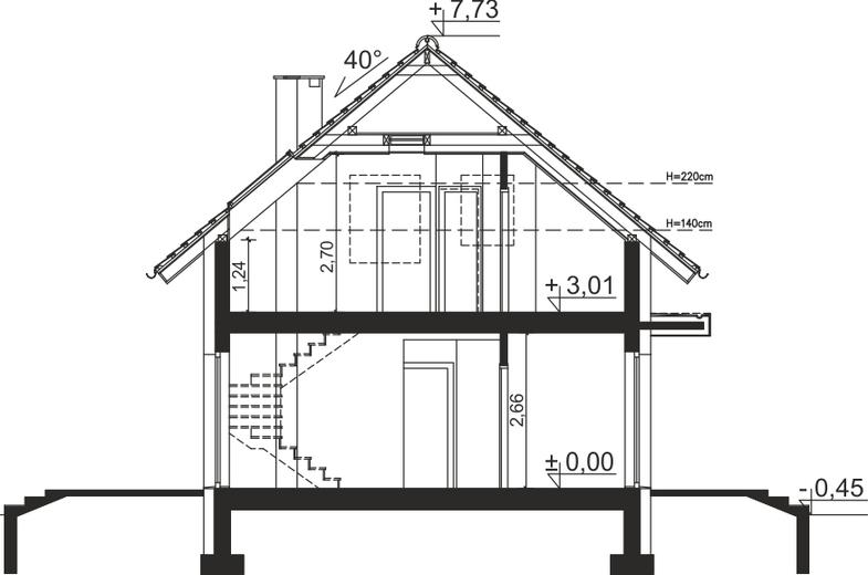

Kąt nachylenia dachu 40°
Wysokość budynku 8,18 m
Wysokość parteru 2,66 m
Wysokość poddasza/piętra
Minimalna 1,24 m
Pomieszczeń 1,24-2,70 m

W dokumentacji uwzględniono dwa źródła ciepła (kocioł na paliwo stałe i pompa ciepła + panele fotowoltaiczne) oraz dwa systemy wentylacji (wentylację grawitacyjną i wentylację mechaniczną z rekuperacją). Wyboru opcji należy dokonać na etapie adaptacji projektu.

8,18 m
2,66 m
1,24-2,70 m
1,24 m

Amor 4 to powiększona wersja popularnego projektu Amor 2. Niewątpliwym atutem tego niewielkiego domku jest prosta bryła i nieskomplikowany dach, co z pewnością wpłynie na ekonomiczne koszty budowy i późniejszej eksploatacji. Dzięki funkcjonalnej organizacji wnętrza i efektywnie wykorzystanej przestrzeni, ten przytulny dom posiada program użytkowy charakterystyczny dla dużo większych budynków.
Na parterze zmieścił się salon wraz z otwartą kuchnią, wiatrołap, łazienka, dodatkowy pokój oraz spora kotłownia, w której zaprojektowano dwa rodzaje ogrzewania: na PALIWO STAŁE (biomasę) oraz przy pomocy POMPY CIEPŁA. Inwestor ma w ten sposób wybór i może zdecydować, które ogrzewania zastosować w swoim domu. Pakiet z pompą ciepła zawiera dodatkowo projekt ogrzewania podłogowego oraz projekt instalacji fotowoltaicznej.. Poddasze to typowa strefa nocna. Do dyspozycji mieszkańców są tu 3 ustawne pokoje, w tym spora sypialnia rodziców z własną garderobą, oraz łazienka, która bez trudu pomieści wannę i prysznic. Obok łazienki wygospodarowano także miejsce na niewielką pralnię. Dzięki wysokiej ściance kolankowej maksymalnie wykorzystana została przestrzeń pod skosami.
