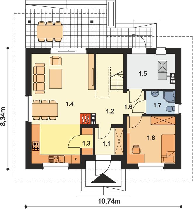

Parter 67,38 m2
3,56 m2
9,03 m2
1,37 m2
pokój dzienny + kuchnia
29,82 m2
kotłownia + pom. gosp.
7,76 m2
1,87 m2
3,22 m2
gabinet
10,75 m2
Razem 67,38 m2

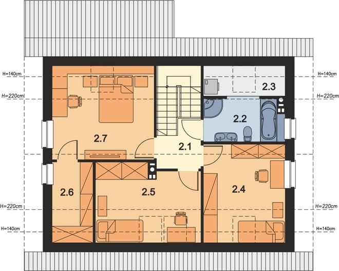

Poddasze 49,93 m2
3,4 m2
6,03 m2
pralnia (4,47)
1,59 m2
sypialnia (14,5)
11,28 m2
sypialnia (14,3)
10,14 m2
garderoba (5,88)
4,28 m2
sypialnia (17,23)
13,21 m2
Razem 49,93 m2

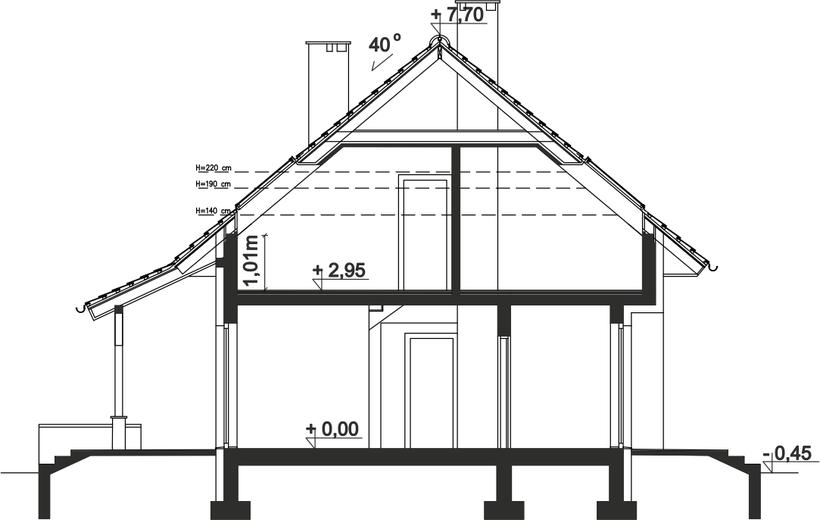

Kąt nachylenia dachu 40°
Wysokość budynku 8,15 m

8,15 m
1,01 m
10,74 x 8,34 m
18,74 x 17,14 m
Amorto klasyczny dom z dwuspadowym dachem, który doskonale nadaje się dla 4-5 osobowej rodziny. W budynku duży nacisk położono na wygodę i funkcjonalność domowników.
Na parterze znalazły się: przestronny, dobrze oświetlony salon, wygodna kuchnia z praktyczną spiżarnią, łazienka, dodatkowy pokój z przeznaczeniem na gabinet lub pokój gościnny, oraz sporych rozmiarów kotłownia, w której zaprojektowano dwa rodzaje ogrzewania: GAZOWE oraz na PALIWO STAŁE. Dzięki takiemu rozwiązaniu, projektu nie trzeba przerabiać, inwestor sam decyduje, który rodzaj ogrzewania zastosuje w swoim domu - dokumentacja zawiera schematy i rozwinięcia instalacji c.o. i elektrycznych, obydwu sposobów ogrzewania. W ramach adaptacji można oddzielić kuchnię od pokoju dziennego, usuwając natomiast ściankę przy schodach w salonie, możemy to pomieszczenie sporo powiększyć. Na poddaszu znalazły się 3 sypialnie, jedna z własną, przestronną garderobą, łazienka oraz pralnia. Wysoka ścianka kolankowa (101 cm) sprawia, że powierzchnia użytkowa poddasza została dobrze wykorzystana.
