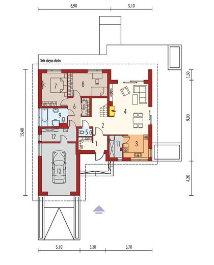

Parter 99,82 m2
5,8 m2
hol z komunikacją
11,83 m2
8,55 m2
28,17 m2
1,55 m2
5,51 m2
12,41 m2
13,43 m2
6,47 m2
1,99 m2
4,11 m2
Razem 99,82 m2

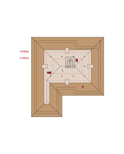

Poddasze
Możliwość wykorzystania 31,94 m2 pow. użytkowej na poddaszu (po dostosowaniu pomieszczeń do stałego pobytu osób) - indywidualna adaptacja projektu
poddasze do adaptacji
31,94 m2

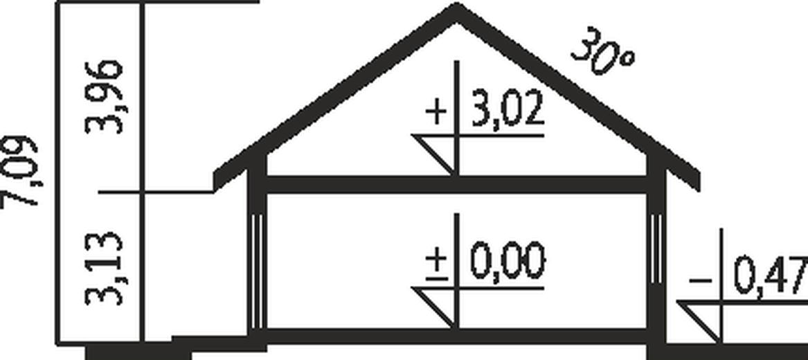

Kąt nachylenia dachu 30°
Wysokość budynku 7,09 m

Atuty projektu okiem architekta:
- Subtelna kompozycja elewacji w ciepłym kolorze beżu, szarości i bieli
- Funkcjonalne i ergonomiczne wnętrze z wyraźnym podziałem na strefę dzienną i nocną
- Praktyczne pomieszczenie gospodarcze zlokalizowane przy kuchni
- Reprezentacyjny salon z kominkiem i atrakcyjnymi przeszkleniami
- Funkcjonalne szafy wnękowe w strefie wejściowej
- Zacieniony taras w podcieniu oraz wygodne zadaszenie nad wejściem do budynku jako osłona przed wiatrem i śniegiem
