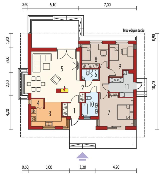

Parter 99,82 m2
3,24 m2
12,32 m2
9,9 m2
1,49 m2
30,9 m2
2,7 m2
15,24 m2
8,88 m2
10,18 m2
4,97 m2
Razem 99,82 m2

Charakterystyka: Dom parterowy, niepodpiwniczony
Przeznaczenie: Dom dla 3-4-osobowej rodziny
Technologia i konstrukcja:
Ściany zewnętrzne: murowane, dwuwarstwowe, bloczki betonu komórkowego 24 cm, ocieplenie wełna mineralna 12 cm
Ściany wewnętrzne: murowane, bloczki piaskowo-wapienne 24 cm i 12 cm
Strop: strop gęstożebrowy Teriva, ocieplenie wełna mineralna 25 cm
Dach: konstrukcja drewniana, kryty dachówką ceramiczną lub cementową
Rozwiązania instalacyjne:
Ogrzewanie: kocioł gazowy kondensacyjny, rozprowadzenie ciepła: grzejniki
Wentylacja: grawitacyjna
Wykończenie:
Elewacje: tynk cienkowarstwowy mineralny, okładzina z płyty HPL z naturalną okleiną drewnianą firmy Prodema
Stolarka: drewniana, PVC lub aluminiowa, drzwi wejściowe firmy Hörmann
Wersje - zapytaj o dostępność:
- Franczi – podobny układ funkcjonalny, różne wersje garaży
- Franczi II – z garażem jedno i dwustanowiskowym
- Franczi II G1 (wersja A, B) – taki sam układ funkcjonalny, inne wykończenie elewacji, różne wersje garaży
- Franczi III G1 (wersja A) – taki sam układ funkcjonalny, system suchej zabudowy ścian działowych, prefabrykowana więźba dachowa, różne wersje garaży
- każda wersja z inną propozycją wykończenia elewacji
- odbicie lustrzane do każdej wersji
Istnieje techniczna możliwość:
- podpiwniczenia budynku
Atuty projektu okiem architekta:
- Nowoczesny charakter domu: biel, drewno i metaliczny dach
- Duże przeszklenia w salonie
- Zwarta bryła budynku sprzyjająca energooszczędności
- Bryła o bardzo dobrych parametrach cieplnych
- Funkcjonalne i ergonomiczne wnętrze z podziałem na strefę dzienną na parterze i nocną na poddaszu
- Przestronna strefa gospodarcza: duże pomieszczenie kotłowni i składzik
