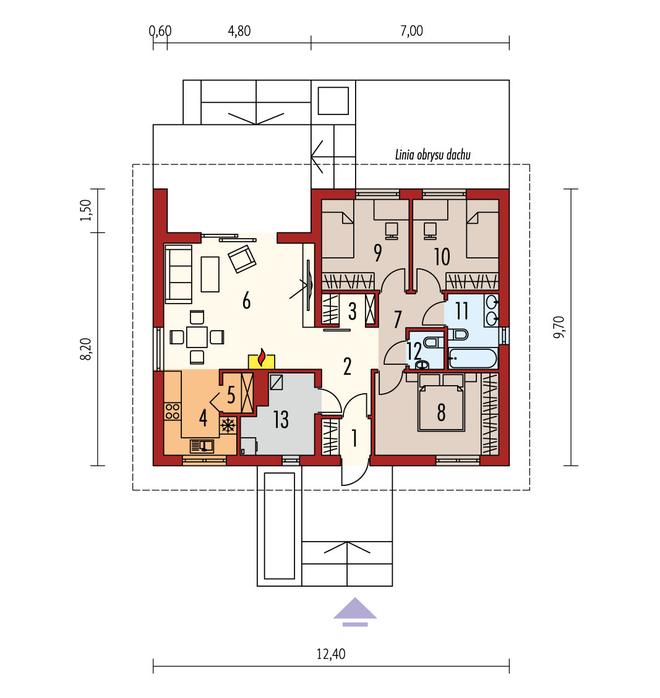

Parter 79 m2
2,14 m2
5,64 m2
1,81 m2
6,14 m2
1,37 m2
22,17 m2
3,85 m2
11,79 m2
9,17 m2
9,01 m2
4,42 m2
1,49 m2
Razem 79,0 m2

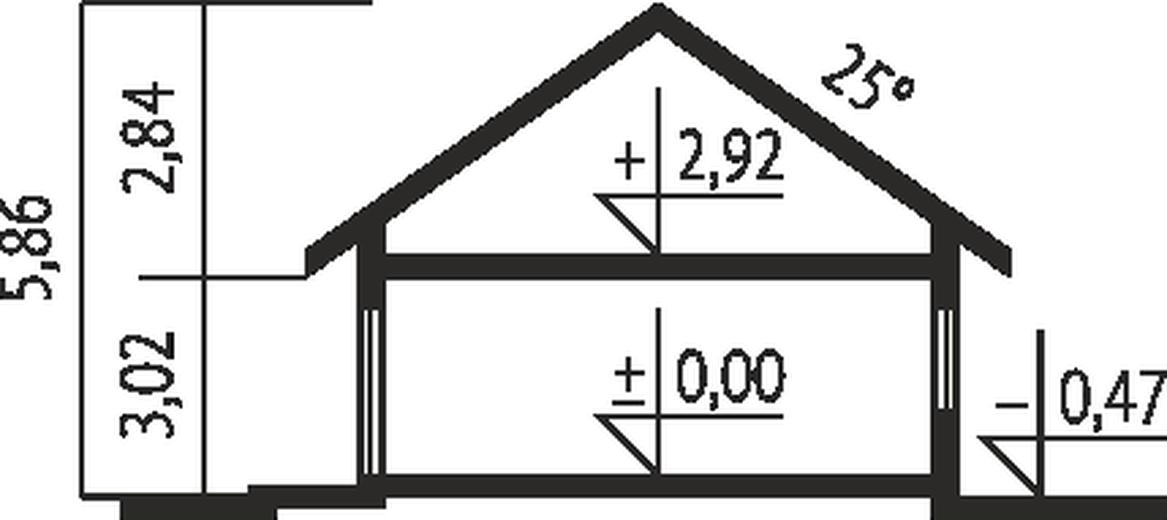

Kąt nachylenia dachu 25°
Wysokość budynku 5,89 m
20.34 x 17.64 m
79 m2
112,37 m2
90,27 m2
5,78 m2
25°
241,92 m3
5,89 m
12,34 x 9,64 m
20,34 x 17,64 m
