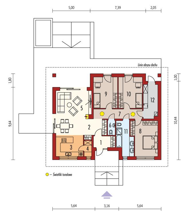

AG042
Mini 4
Parter 109,88 m2
4,25 m2
4,21 m2
10,24 m2
2,04 m2
28,3 m2
1,97 m2
8,22 m2
15,62 m2
13,1 m2
13,06 m2
8,87 m2
Razem 109,88 m2
8,47 m2

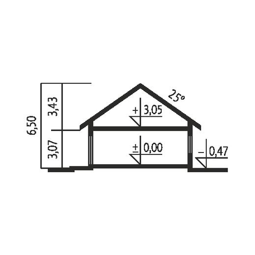

Kąt nachylenia dachu 25°
Wysokość budynku 6,5 m
21.44 x 19.44 m
109,88 m2
151,69 m2
123,47 m2
8,47 m2
25°
346,96 m3
6,5 m
14,44 x 11,44 m
21,44 x 19,44 m
