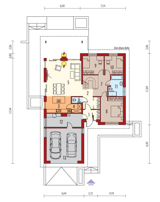

Parter 116,39 m2
4,32 m2
hol z komunikacją
14,4 m2
11,0 m2
2,34 m2
34,08 m2
1,54 m2
6,24 m2
15,19 m2
10,49 m2
9,22 m2
7,57 m2
Razem 116,39 m2
11,4 m2
31,75 m2

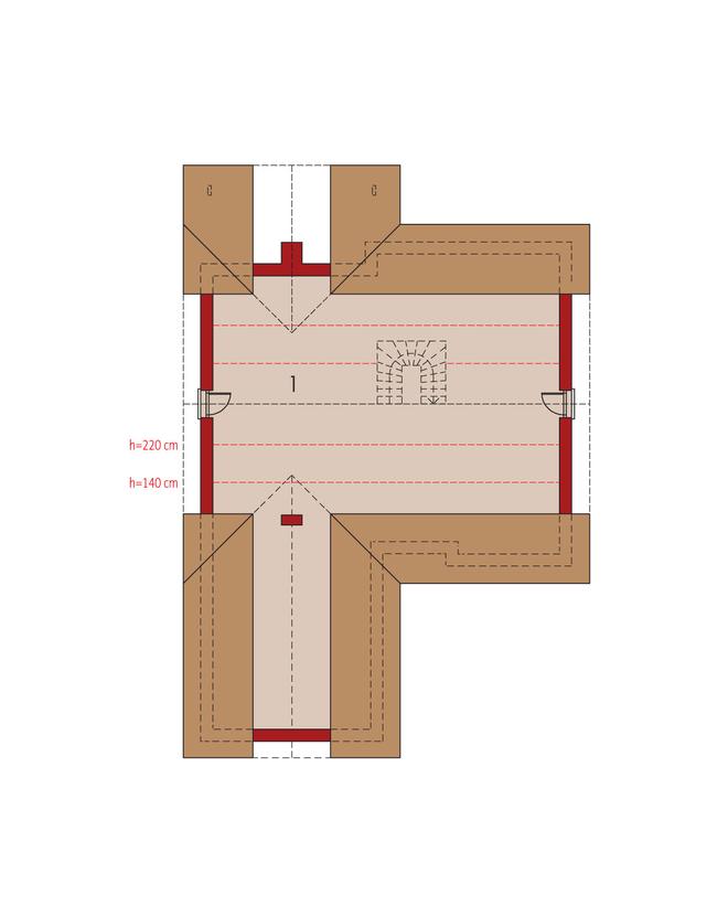

Poddasze
Możliwość wykorzystania 50,20 m2 pow. użytkowej na poddaszu (po dostosowaniu pomieszczeń do stałego pobytu osób) - indywidualna adaptacja projektu
poddasze do adaptacji
50,2 m2

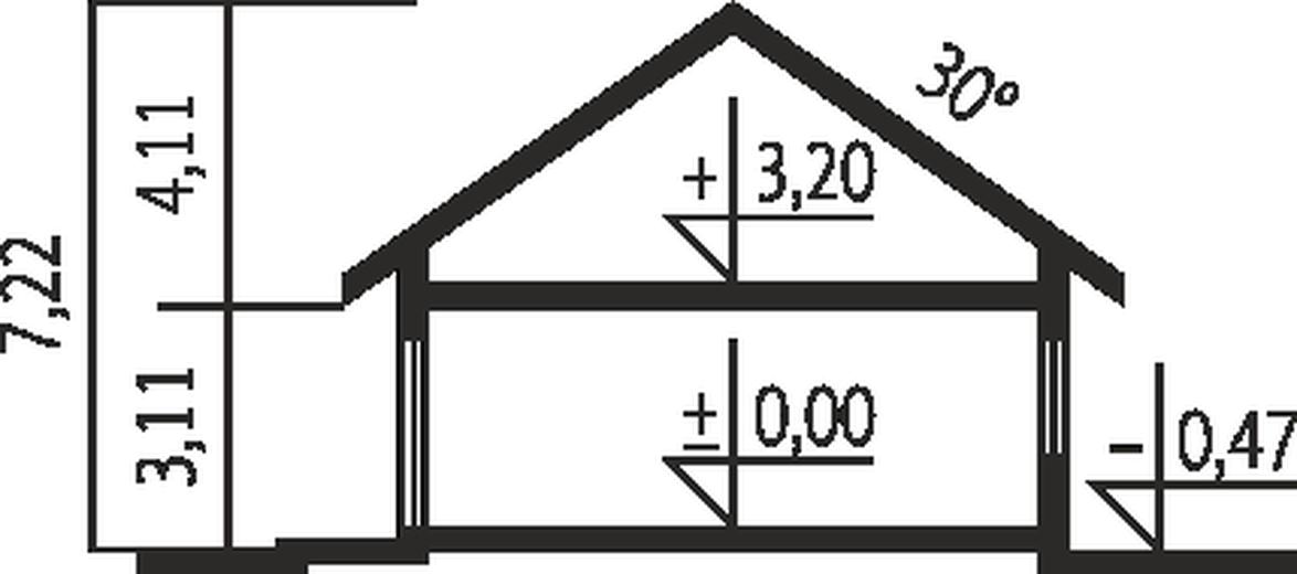

Kąt nachylenia dachu 30°
Wysokość budynku 7,22 m

Charakterystyka: dom parterowy z poddaszem do późniejszej adaptacji na cele mieszkalne, niepodpiwniczony, z garażem dwustanowiskowym
Przeznaczenie: dom dla 3-4-osobowej rodziny

Atuty projektu okiem architekta:
- Funkcjonalne i ergonomiczne wnętrze z podziałem na strefę dzienną i nocną
- Duża główna sypialnia z funkcjonalną szafą wnękową
- Kuchnia z wygodną wyspą oraz praktyczną spiżarnią
- Reprezentacyjna, doskonale doświetlona strefa dzienna z kominkiem
- W strefie wejściowej dwie wnęki z przeznaczeniem na garderobę lub schowek
- Duże przeszklenia od strony ogrodu oraz w jadalni z widokiem na ogród
- Zacieniony taras z kominkiem zewnętrznym
