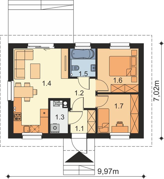

Parter 51,75 m2
3,22 m2
4,07 m2
pokój dzienny + kuchnia
21,82 m2
3,95 m2
9,91 m2
8,78 m2
Razem 51,75 m2
2,98 m2

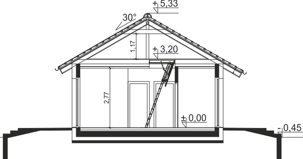

Kąt nachylenia dachu 30°
Wysokość budynku 5,78 m

9,97 x 7,02 m

Tebe mini szkielet drewniany to niewielki dom parterowy o powierzchni zabudowy nie przekraczającej 70m², zaprojektowany w technice szkieletowej. Budynek może być wykorzystywany zarówno jako dom całoroczny, jak i letniskowy. Jest to doskonała propozycja dla wszystkich tych, którzy marzą o własnym domu za rozsądne pieniądze.
Dzięki funkcjonalnej organizacji wnętrza i optymalnie wykorzystanej przestrzeni, zmieściły się tutaj: salon z otwartą kuchnią, dwa ustawne pokoje, łazienka i kotłownia. W budynku zaprojektowano dwa rodzaje ogrzewania GAZOWE oraz przy pomocy POMPY CIEPŁA. Inwestor ma w ten sposób wybór i może zdecydować, które ogrzewania zastosować w swoim domu. Pakiet z pompą ciepła zawiera dodatkowo projekt ogrzewania podłogowego oraz projekt instalacji fotowoltaicznej. W korytarzu zaplanowano schody opuszczane, prowadzące na niewielki stryszek, który może posłużyć za dodatkową przestrzeń do przechowywania.
Nieskomplikowana bryła oraz prosta konstrukcja wpłyną niewątpliwie na niskie koszty budowy oraz późniejszej eksploatacji. Projektując ten dom nie zapomniano o ekologii, dzięki zastosowanym materiałom i rozwiązaniom budynek spełnia wszystkie rygorystyczne wymogi współczesnego projektowania. Projekt dostępny w wersji lustrzanej.
